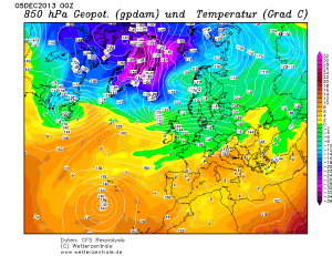

Układ niskiego ciśnienia Ksawery, podobnie, jak to miało miejsce w przypadku niżu Anatol, został poprzedzony innym głębokim ośrodkiem niskiego ciśnienia. Niż ten znalazł się w rejonie Lofotów i północnej części Półwyspu Skandynawskiego, jednak zaciągnął on do swojego ciepłego sektora ciepłe powietrze daleko na północ kontynentu, aż pod Finlandię. Z reanalizy CFS wynika, że w dniu 4 grudnia 2013 r. niemal nad całą Polską na powierzchni izobarycznej 850 hPa występowała temperatura powyżej 0°C, a w Polsce poudniowo-zachodniej przekraczała nawet 5°C. Co ciekawe, wysoka temperatura w warstwie izobarycznej 850 hPa nie miała swojego przełożenia w obserwacjach, jakich dokonano przy powierzchni ziemi. W Polsce panowała bowiem pochmurna, mglista i dżdżysta pogoda, a temperatura powietrza na poziomie 2 metrów dochodziła maksymalnie do 5-6°C w północno-zachodniej części kraju. Wyjątkiem było Bielsko-Biała, gdzie zanotowano 7,2°C. W nocy z 4 na 5 grudnia z zachodu, za chłodnym frontem atmosferycznym niewielkiego niżu znad rejonu Estonii do Polski napłynęła chłodniejsza masa powietrza polarnego morskiego. Pomimo tego faktu, temperatura przy powierzchni ziemi podczas kolejnej doby znacząco nie spadła. Obserwowano wartości maksymalne z zakresu 2-6°C.
