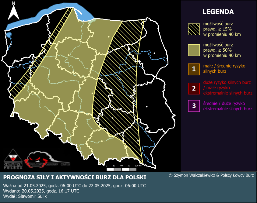

Prognoza konwekcyjna dla Polski na dzień 21.05.2025 i noc 21/22.05.2025
Ważna od 21.05.2025, godz. 06:00 UTC do 22.05.2025, godz. 06:00
W środę pogodę nad Polską kształtować będzie ośrodek niskiego ciśnienia znad południowej Szwecji oraz przede wszystkim związana z nim zatoka niskiego ciśnienia. Po krótkim incydencie nagłego ocieplenia, nad Polskę spłynie kolejna porcja powietrza z północy. Z wspomnianym niżem związany będzie również chłodny front atmosferyczny na którym zainicjowana zostanie konwekcja. Za frontem na wysokości izobarycznej 500 hPa temperatura powietrza osiągnie wartość ok. -30 °C co będzie miało swoje odzwierciedlenie również w rozkładzie przestrzennym temperatury powietrza na wysokości 2 m AGL (nastąpi kolejne kilkudniowe ochłodzenie). Burze zainicjowane na aktywnym froncie atmosferycznym będą miały dogodne warunki do rozwoju jeśli chodzi o energię dostępną drogą konwekcji. Energia CAPE osiągnąć może miejscami 1000 J/kg co w połączeniu ze sporym gradientem termicznym przyczyni się do rozwoju chmur Cb. Warunki kinematyczne będą jednak znacznie słabsze (DLS. ok 10 m/s) co może w pewien sposób ograniczyć rozwój burz oraz wykorzystanie w pełni ich teoretycznego potencjału. Stosunek zmieszania pary wodnej powinien mieścić się w normie, dlatego też burze nie będą wykazywać nadmiernej aktywności elektrycznej. Pierwsze komórki burzowe pojawić się mogą już przed południem, początkowo w południowo-zachodniej części kraju. Inicjacja konwekcji rozpocznie się w strefie konwergencji wiatru, następnie kolejne komórki tworzyć się będą na linii chłodnego frontu atmosferycznego. Wraz z rozwojem dnia burz będzie przybywać, przemieszczając się w kierunku północno-wschodnim. Omawiane burze przybiorą charakter izolowanych komórek, które z czasem będą mogły przybrać formę słabo zorganizowanych układów wielokomórkowych. Niewykluczone jest również pojawienie się kilku krótkotrwałych superkomórek burzowych. W pełni wypiętrzone chmury Cb mogą być aktywne do wczesnych godzin nocnych.
  • porywy wiatru o prędkości do 70 km/h,
  • punktowo silniejsze opady deszczu do ok. 10-25 mm/h,
  • lokalnie opady gradu o średnicy do 2 cm.
