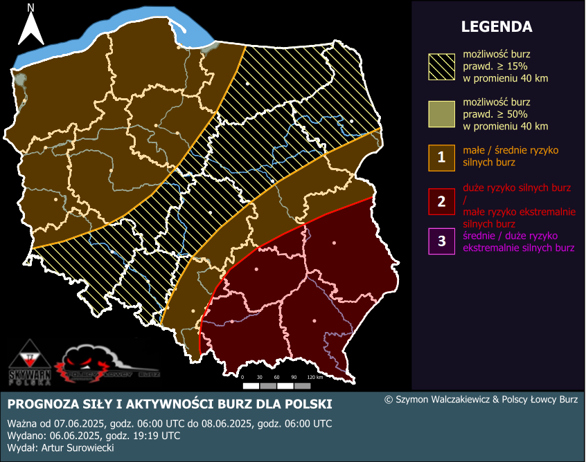

2. STOPIEŃ ZAGROŻENIA zostaje wydany dla południowo-wschodniej i południowej części Polski głównie z powodu ryzyka wystąpienia bardzo silnych porywów wiatru, bardzo dużego gradu, nawalnych opadów deszczu i w mniejszym stopniu z powodu ryzyka wystąpienia trąb powietrznych.
1. STOPIEŃ ZAGROŻENIA zostaje wydany dla obszarów otaczających 2. stopień zagrożenia (woj. śląskie, łódzkie, mazowieckie, południe podlaskiego) głównie z powodu ryzyka wystąpienia silnych wiatru, nawalnych opadów deszczu i w mniejszym stopniu z powodu ryzyka wystąpienia dużego gradu.
1. STOPIEŃ ZAGROŻENIA zostaje wydany dla zachodniej,  północno zachodniej i północnej części kraju głównie z powodu ryzyka wystąpienia dużego gradu, silnych porywów wiatru i w mniejszym stopniu z powodu ryzyka wystąpienia trąb powietrznych.

  • opady gradu o średnicy do ok. 6-8 cm (S i SE kraju) i do ok. 3 cm (W, NW i N kraju),
  • bardzo silne, miejscami niszczące porywy wiatru o prędkości do ok. 120-130 km/h, zwłaszcza w obrębie linii szkwału / bow echo (dotyczy S i SE kraju),
  • silne porywy wiatru o prędkości do ok. 80-90 km/h (dotyczy W, NW i N kraju),
  • nawalne opady deszczu (do ok. 50-55 mm/h) – S i SE część kraju,
  • silne opady deszczu (do ok. 25 mm) – W, NW i N cześć kraju
  • ponadto istnieje podwyższone prawdopodobieństwo wystąpienia kilku trąb powietrznych  (na SE i S kraju możliwe silnie niszczące tornado).
