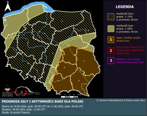

STOPIEŃ 1. ZAGROŻENIA zostaje wydany dla krańców południowo wschodnich (woj. podkarpackie) z powodu ryzyka intensywnych opadów deszczu, opadów gradu i silnych porywów wiatru.
STOPIEŃ 1. ZAGROŻENIA zostaje wydany dla województw południowych i częściowo środkowych z powodu ryzyka intensywnych opadów deszczu
W środę w ciągu dnia Polska będzie w zasięgu zatoki niskiego ciśnienia i pofalowanego frontu. Na wschód od frontu zalegać będzie gorące i niestabilne powietrze polarne ciepłe, a za frontem napływać będzie chłodne powietrze polarne morskie. Burze możliwe będą w wielu regionach kraju, jednak tylko na krańcach południowo wschodnich mogą mieć bardziej gwałtowny przebieg – warunki będą tam faworyzować burze superkomórkowe, którym może towarzyszyć większy grad. Na Pomorzu wystąpią natomiast burze adwekcyjne, które mogą przynieść drobny grad.
W nocy Polska dostanie się pod wpływ szybko pogłębiającego się niżu, który rozwinie się z zafalowania na froncie, a chwiejna i ciepła masa zostanie ponownie zaciągnięta w kierunku centrum kraju. Sytuacja na godziny nocne ma spory margines niepewności, jednak należy oczekiwać, że przez Polskę południową, wschodnią i częściowo centralną w nocy mogą przejść bardziej liczne burze, również w formie mezoskalowego układu konwekcyjnego z silnymi opadami deszczu. Burze będą się przemieszczać w kierunku północno wschodnim i będą aktywne aż do godzin porannych (do końca ważności tej prognozy).
Uwaga! W związku z niepewnością przebiegu sytuacji w nocy, późnym popołudniem możliwa jest aktualizacja prognozy.
  • intensywne opady deszczu, w ciągu dnia lokalnie ok. 15-30 mm, a w godzinach nocnych miejscami do ok. 30-40mm;
  • w ciągu dnia opady gradu o średnicy do ok. 4-6 cm (związane z superkomórkami); w nocy wyłącznie lokalnie do ok. 1-2 cm;
  • silne porywy wiatru: w dzień do ok. 80-100 km/h na krańcach południowo wschodnich; w nocy lokalnie do ok. 70 km/h;
  • niskie ryzyko trąby powietrznej w godzinach popołudniowych w woj. podkarpackim (południowo-wschodnia część).

W ciągu dnia burze o gwałtowniejszym przebiegu mogą objąć część Polski południowo wschodniej. Szczególnie w południowej i wschodniej części woj. podkarpackiego wystąpią warunki sprzyjające rozwojowi burz superkomórkowych. Istotny skręt wiatru, chwiejność do ok. 1500-2000J/kg, a lokalnie wyżej oraz uskoki do ok. 15m/s w warstwie 0-6km oraz do ok. 8-12m/s w warstwie 0-3km i 0-1km powodują, że w tym środowisku burze mogą charakteryzować się większą trwałością i przynieść groźne zjawiska, a tym większy grad (powyżej 3 cm, możliwe są również powyżej 5cm) oraz silny wiatr (powyżej 80km/h, punktowo 100km/h). Dość niski poziom kondensacji i intensywniejszy uskok w dolnym kilometrze mogą doprowadzić do wystąpienia trąby powietrznej, jednak dużą rolę będą grać czynniki lokalne, przede wszystkim orografia obszaru. Burze będą wędrować na wschód/północny wschód. Możliwe jest też, że silniejsze zjawiska wystąpią już na terenie Ukrainy.
