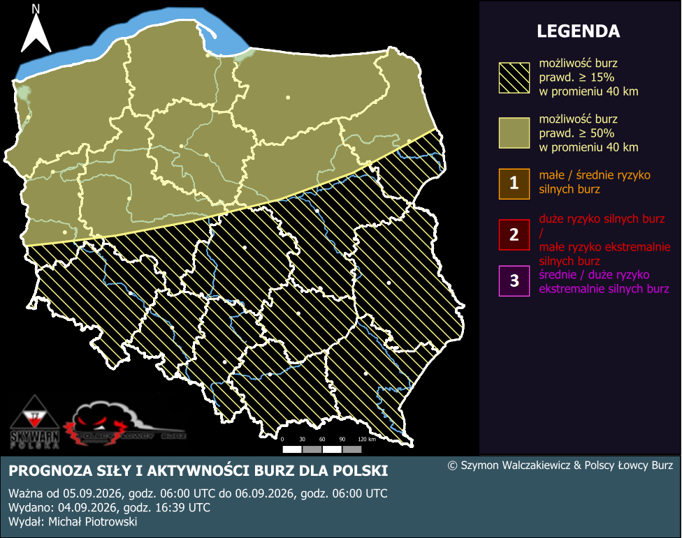

Prognoza konwekcyjna dla Polski na dzień 05.09.2026 i noc 05/06.09.2026
Ważna od 05.09.2026, godz. 06:00 UTC do 06.09.2026, godz. 06:00 UTC
Sobota w naszym kraju cechować się będzie umiarkowanymi temperaturami i dość silnym wiatrem. Dodatkowo pojawić się może konwekcja występująca w masie powietrza adwekowanej z północy. Warunki termodynamiczne do rozwoju burz będą marginalne, a towarzyszące im środowisko kinematyczne co najwyżej umiarkowane. Z tego powodu spodziewany jest rozwój punktowych burz, które będą ze sobą niosły głównie zagrożenie silnymi porywami wiatru i chwilowo ulewnymi opadami deszczu. Pojawić się mogą również opady małego gradu. Nie można wykluczyć rozwoju lejków kondensacyjnych (zalążków trąb powietrznych) oraz marginalnej szansy na krótkotrwałą trąbę powietrzną. Nad wybrzeżem możliwy jest rozwój trąb wodnych. Zjawiska konwekcyjne przemieszczać się będą z północnego zachodu na południowy wschód. Ich główna aktywność przypadać będzie we wczesnych godzinach popołudniowych, jednak na północy kraju mogą one występować licznie nawet w godzinach wieczornych oraz nocnych.
W czasie konwekcji mogą pojawić się następujące zjawiska:
  • Porywy wiatru do ~80 km/h
  • Opady gradu o średnicy do ~1-2 cm
  • Opady deszczu do ~25 mm/h
Zaszufladkowano do kategorii News, Prognozy | Możliwość komentowania Prognoza konwekcyjna dla Polski na dzień 05.09.2026 i noc 05/06.09.2026 została wyłączona

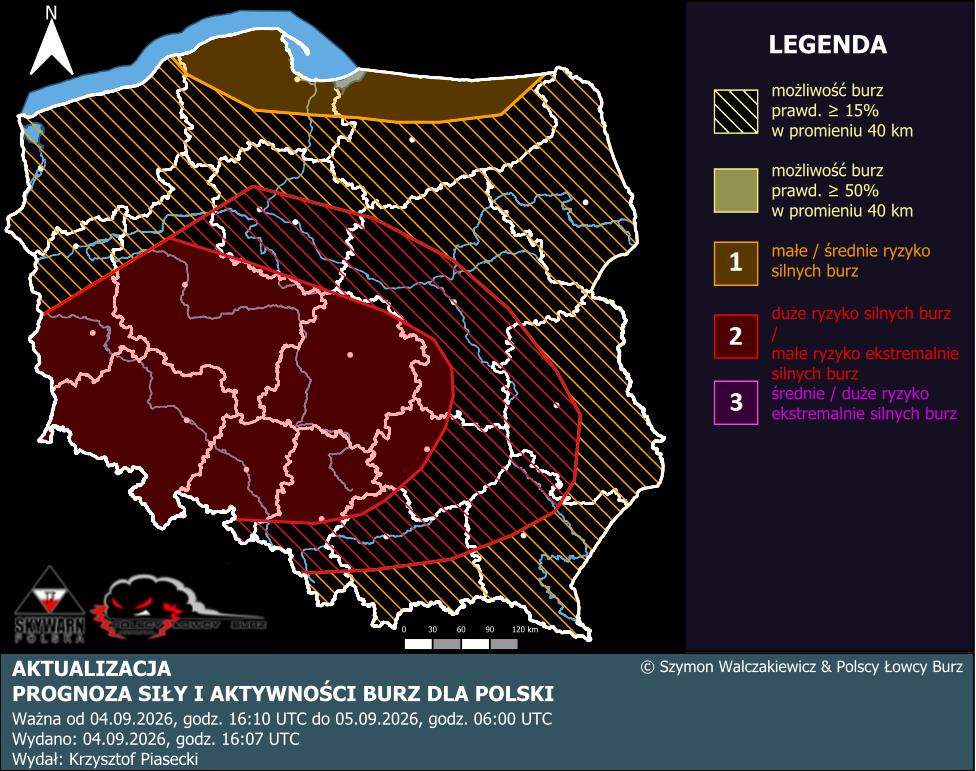

Prognoza konwekcyjna na wieczór i noc 04/05.09.2026 – aktualizacja
Ważna od 04.09.2026, godz. 16:00 UTC do 05.09.2026, godz. 06:00 UTC
2. STOPIEŃ ZAGROŻENIA zostaje wydany dla Polski zachodniej i częściowo środkowej, głównie z powodu ryzyka wystąpienia bardzo silnych lub niszczących porywów wiatru oraz możliwości wystąpienia trąb powietrznych o umiarkowanej lub dość dużej sile, a w mniejszym stopniu przed opadami dużego gradu
1. STOPIEŃ ZAGROŻENIA zostaje wydany dla obszaru Polski głównie z powodu ryzyka wystąpienia bardzo silnych (punktowo niszczących) porywów wiatru oraz możliwości wystąpienia trąb powietrznych, a w mniejszym stopniu przed opadami gradu
PODSUMOWANIE i OMÓWIENIE:
  • silne porywy wiatru około 80-100km/h, a punktowo przekraczające 110-140 km/h;
  • możliwy jest rozwój trąb powietrznych (w tym trąb związanych z zawirowaniami na linii szkwału), które mogą mieć umiarkowaną intensywność (IF1,5-2), a miejscami nawet dość dużą intensywność (IF2+, szczególnie związane z superkomórkami);
  • lokalnie opady gradu o średnicy ok. 2-3 cm (zagrożenie związane głównie z superkomórkami).
Sytuacja baryczna nie ulega zmianie względem wczorajszej prognozy. Od zachodu nad Polskę nasuwa się już strefa omawianego, pofalowanego frontu chłodnego, na czele którego rozwinęła się linia szkwału. Aktualnie (17:45) obserwujemy rozwój pierwszych burz, które będą się przemieszczać w kierunku Polski; oczekiwany jest też rozwój kolejnych zjawisk burzowych. Dominować będzie liniowy tryb konwekcji, czego efektem jest linia szkwału, jednak w kolejnych godzinach szczególnie w południowej części obszaru prognozowane jest pewne spowolnienie przemieszczania frontu oraz rozwój bardziej izolowanych burz w formie superkomórek; superkomórki mogą być także wbudowane w większe układy konwekcyjne. W związku z bardzo silnymi uskokami wiatru (przekraczającymi nawet 15-22m/s w warswie 0-1km oraz 25-28m/s w warstwie 0-3km) i wyraźnym skrętem kierunku, a także dużą wirowością w najniższych warstwach troposfery (SRH 0-1km ponad 200-300m2/s2, a w warstwie 0-500m ponad 150m2/s2), istnieje wysokie ryzyko rozwoju zarówno zawirowań w obrębie linii szkwału, jak i rozwoju mezocyklonów.
Głównym zagrożeniem będą silne do niszczących porywów wiatru i trąby powietrzne. Przeważnie spodziewane są porywy 80-100km/h, ale miejscami przekraczać mogą nawet 110-140km/h, powodując istotne szkody materialne. Warunki korzystne dla trąb powietrznych mogą spowodować wystąpienie nawet kilku zjawisk o umiarkowanej (IF1-2), a nawet dość dużej (IF2+) sile – silniejsze mogą towarzyszyć przede wszystkim superkomórkom, a ryzyko to dotyczy przede wszsystkim południowej Wielkopolski, północnego Śląska czy Ziemi Łódzkiej. Co istotne, gwałtowne zjawiska mogą występować także przy braku wyładowań atmosferycznych – już teraz (17:45 CEST) na terenie Niemiec obserwowane były porywy przekraczające 90-100km/h, pomimo braku burz.
Zjawiska będą się przemieszczać szybko w kierunku wschodnim/południowo wschodnim. Burze pozostaną aktywne przez większość godzin nocnych. W drugiej części nocy druga strefa burz dotrze także nad Polskę północną – tam głównymi zagrożeniami będą silne porywy wiatru, przekraczające 80-90km/h.
W związku z dynamiczną sytuacją, bieżące ostrzeżenia będą wydawane poprzez system SkyPredict. Już teraz należy przygotować się na nadejście gwałtownych zjawisk. Aktualne ostrzeżenia: https://lowcyburz.pl/sp3/index2.html
Zaszufladkowano do kategorii News | Możliwość komentowania Prognoza konwekcyjna na wieczór i noc 04/05.09.2026 – aktualizacja została wyłączona
