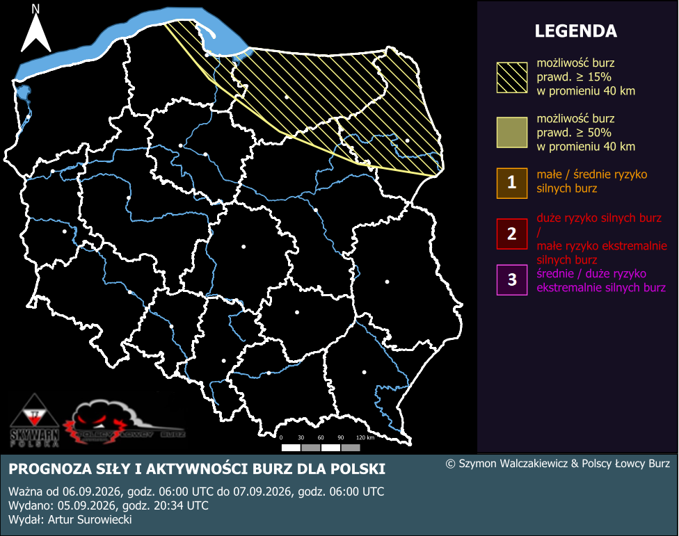

Prognoza konwekcyjna dla Polski na dzień 6.09.2026 i noc 6/7.09.2026
Ważna od 06.09.2026, godz. 06:00 UTC do 07.09.2026, godz. 06:00 UTC
Prognoza konwekcyjna na 6.09.2026 i noc 6/7.09.2026
Polska powoli dostaje się pod wpływ wyżu znad rejonu Alp, który w najbliższym czasie będzie przesuwał się na północny wschód. Jednakże w niedzielę w ciągu dnia północno-wschodnia część kraju wciąż będzie pod wpływem wilgotnego, niezbyt ciepłego i chwiejnego powietrza napływającego na tyły niżu znad rejonu Morza Białego. Energia CAPE według prognoz modeli numerycznych ma osiągnąć tam wartości z zakresu 200-400 J/kg. Z kolei pionowe ścinanie wiatru będzie stosunkowo niskie. Taka sytuacja spowoduje rozwój wielu, przeważnie niezbyt mocno rozbudowanych komórek konwekcyjnych przynoszących przelotne opady deszczu. Po południu część tych komórek rozwinie się na tyle mocno, aby przynieść burze o niewielkiej aktywności elektrycznej. Ich obszar występowania obejmie przede wszystkim woj. warmińsko-mazurskie oraz podlaskie. Przeważać będą niezorganizowane i krótkotrwałe formy komórek konwekcyjnych, które nie przyniosą ze sobą bardziej intensywnych zjawisk. Jedynie komórki występujące nad Zatoką Gdańską i w okolicach Rozewia ze względu na znaczną wartość CAPE w dolnych 3 km troposfery mogą przynieść 2-3 trąby wodne. Pod wieczór i w pierwszej części nocy z niedzieli na poniedziałek komórki opadowe zaczną szybko zanikać.
  • Silniejsze opady deszczu, do ok. 12 mm/h,
  • silniejszy wiatr, w porywach lokalnie do ok. 60 km/h,
  • na Bałtyku, w rejonie wschodniej części Wybrzeża niewykluczone są 2-3 słabe trąby wodne.
