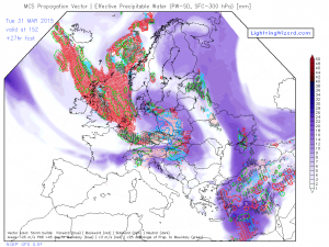

Prognoza modelu GFS  na wtorkowe popołudnie sugeruje utworzenie się liniowego układu konwekcyjnego przesuwającego się na zachód  (źródło: Lightningwizard.com)
Prognoza modelu GFS na wtorkowe popołudnie sugeruje utworzenie się liniowego układu konwekcyjnego przesuwającego się z zachodu na wschód (źródło: Lightningwizard.com)
Za główną strefą zachmurzenia związanego z frontami niżu Niklas prognozowane są liczne rozpogodzenia, dzięki czemu przyziemna warstwa troposfery będzie mogła się ogrzać, powiększając pionowy gradient temperatury. Z tego powodu podczas przechodzenia komórek konwekcyjnych porywy wiatru mogą być wyjątkowo silne. Ostrożna prognoza mówi o wietrze osiągającym nawet 120 km/h w porywach, ale nie da się wykluczyć o wiele silniejszego wiatru, zwłaszcza podczas przechodzenia burz. Burze we wtorek możliwe są zwłaszcza na zachodzie i południu kraju. Nie wyklucza się uformowania większego i dość silnego układu liniowego. Burze powinny występować w rejonie chłodnego frontu atmosferycznego, który znajdzie się nad zachodnią i południową Polską  wczesnym popołudniem. Należy jeszcze raz podkreślić, że burze w środowisku przepływu powietrza odbywającego się z bardzo dużą prędkością będą mieć niszczący potencjał głównie z uwagi na bardzo silny wiatr prostoliniowy. Biorąc pod uwagę duże wartości wskaźników kinematycznych takich jak ścinanie wiatru w warstwie 0-1 km nad ziemią oraz Storm Relative Helicity, nie można wykluczyć 2-3 trąb powietrznych. Szczegółowy opis prognozowanych zjawisk burzowych dla Polski na wtorek znajdziecie Państwo w prognozie konwekcyjnej. Na szczęście, zjawiska burzowe nie dotrą do północnej, wschodniej i częściowo centralnej części Polski. Mimo wszystko i tu należy oczekiwać znacznego wzrostu prędkości wiatru, zwłaszcza pod wieczór i w nocy z wtorku na środę. Prognozy modeli numerycznych sugerują, że porywy zachodniego wiatru mogą osiągać i przekraczać w tej części kraju prędkość 80-90 km/h.

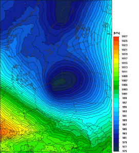

Centrum głębokiego niżu Niklas w nocy z wtorku na środę znajdzie się blisko Wybrzeża (model UMPL, źródło: Numeryczna Prognoza Pogody ICM UW)
