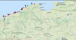

Grafika obrazująca przypadki trąb wodnych, które wystąpiły na terytorium Polski w latach 2005-2015. Można zwrócić uwagę na jeden przypadek w woj. lubuskim (Jezioro Głębokie niedaleko Międzyrzecza - 2006) oraz w woj. warmińsko-mazurskim (Jezioro Niegocin koło Giżycka - 2009). Źródło: ESWD
Grafika obrazująca przypadki trąb wodnych które wystąpiły na terytorium Polski w latach 2005-2015. Źródło: ESWD.
Trąby wodne nad polskim morzem są dość częstym zjawiskiem, szczególnie późnym latem, kiedy to nad dość nagrzaną powierzchnię napływa znacznie chłodniejsze powietrze, co powoduje zaostrzenie pionowego gradientu temperatury powietrza. Nie tak dawny przypadek z okolic Ustki jest tego przykładem, przy czym należy dodać, że znaczny wpływ miał ośrodek niskiego ciśnienia który przechodził w tym czasie nad Bałtykiem (link). Opierając się na Europejskiej Bazie Danych o Gwałtownych Zjawiskach Atmosferycznych, był to jeden z dwóch tegorocznych udokumentowanych przypadków wystąpienia trąby wodnej. W zeszłym roku wystąpiło 12 udokumentowanych trąb wodnych, w 2013 r. 4 trąby, w 2012 r. 5 trąb, w 2011 r. 2 trąby (więcej informacji można znaleźć w bazie ESWD). Należy dodać, że niejednokrotnie pojawiały się sytuacje, w których wystąpiła więcej niż jedna trąba w tym samym czasie. Takim przykładem jest Darłówko z 10 sierpnia 2012 r., kiedy pojawiły się aż 4 trąby wodne (film).
