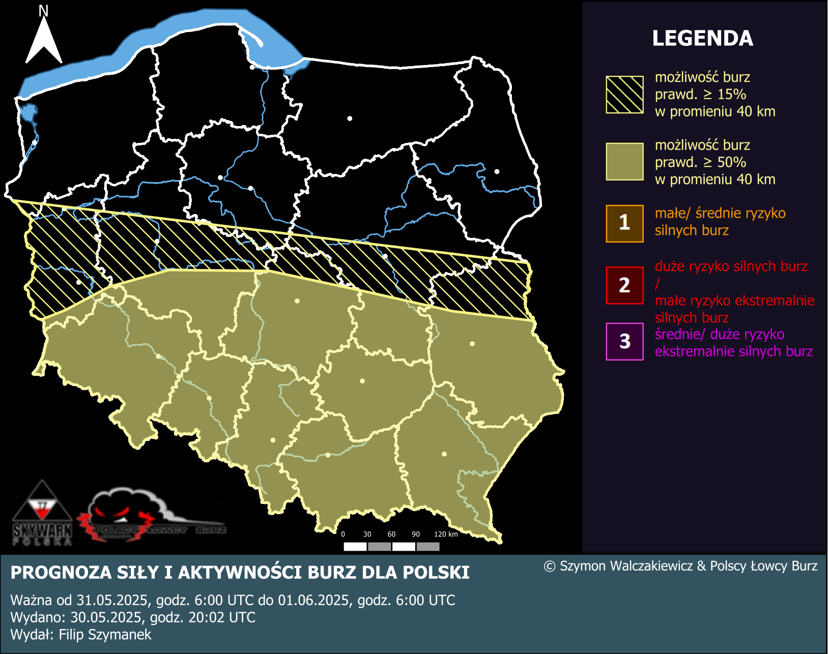

Ważna od 31.05.2025, godz. 06:00 UTC do 1.06.2025, godz. 06:00 UTC
Sobota przyniesie adwekcję chwiejnej masy, skutkiem czego rozwiną się burze. Głównie będą to punktowe komórki burzowe. Szanse na powstanie superkomórek burzowych są znikome (słaba i umiarkowana „kinematyka”), lecz nie można ich wykluczyć. Burze mogą nieść intensywne opady deszcz, a także silniejsze porywy wiatru i drobny grad. Zasadniczo najwyższa aktywność spodziewana jest w godzinach popołudniowych, lecz zjawisk burzowych nie można wykluczyć również późnym wieczorem i w pierwszej części nocy. Główny obszar aktywności burz obejmuje obszar Dolnego Śląska, Opolszczyzny, Podkarpacia, Małopolski oraz Śląska.
W czasie burz należy się spodziewać następujących zajwisk współistniejących:
-opady deszczu do 20-25 mm,
-porywów wiatru do 70 km/h,
-opadów drobnego gradu.
Sobotnie burze rozwiną się na strefie dolnotroposferycznej konwergencji (zbieżność wiatru) na obszarze zalegania chwiejnej masy powietrza. Energia potencjalna dostępna drogą konwekcyjną (SBCAPE, dla cząstki uniesionej z warstwy granicznej) osiągnie przeważnie maksymalnie 800-1100 Jkg-1. Rozwój potencjalnie niebezpiecznych burz będzie ograniczony przez wzgląd na stosunkowo niskie wartości parametrów kinematycznych (DLS do 10-15 m/s, LLS podobnie, skrętność wiatru [SRH] do 50-100 m2/s2), co nie daje podstaw do wydania pierwszego stopnia. Zawartość wilgoci w słupie atmosfery (PWAT) osiągnąć ma na ogół 20-30 mm. To sugeruje ryzyko wystąpienia ulewnych opadów podczas przechodzenia burz, co w połączeniu z niewielką prędkością przemieszczania spowodować może lokalne podtopienia. Innym ciekawym parametrem jest CAPE w pierwszych 3 kilometrach atmosfery – ten zamknie się w przedziale 100-200 Jkg-1. Sugeruje to, że niewykluczone jest pojawienie się leja kondensacyjnego, jednak szanse są małe (z racji niskich wartości parametrów kinematycznych).
