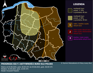

Prognoza konwekcyjna na dzień 03.08.2025 i noc 03/04.08.2025
Ważna od 03.08.2025, godz. 06:00 UTC do 04.08.2025, godz. 06:00 UTC
1. STOPIEŃ ZAGROŻENIA zostaje wydany dla wschodniej części Polski, głównie z powodu ryzyka wystąpienia intensywnych opadów deszczu, opadów gradu oraz silnych porywów wiatru, w mniejszym stopniu z powodu ryzyka trąby powietrznej.
Polska będzie znajdować się w zasięgu pofalowanego frontu, dzielącego kraj na dwie części. Nad wschodnią część kraju napływać będzie ciepłe, wilgotne i niestabilne powietrze pochodzenia zwrotnikowego, a nad zachodnią stabilne, polarne morskie. Burze będą występować w znacznej części kraju – zarówno w strefie przedfrontowej (tu szczególnie w ciągu dnia oraz wieczorem i w nocy), jak i w strefie frontowej (tu burze będą występować od godzin porannych). Burze będą przemieszczać się w kierunku północnym lub północno wschodnim. Najwięcej będzie ich występować w godzinach popołudniowych i wieczornych, jednak możliwe są przez całą dobę – aktywność będzie wyraźnie maleć po północy. Towarzyszyć im będą następujące zjawiska:
  • intensywne opady deszczu, do ok. 20-40 mm/h, a miejscami łączna akumulacja powyżej 50mm;
  • opady gradu o średnicy do ok. 2-3 cm, a w przypadku superkomórek możliwe jest wystąpienie kilku przypadków gradu o średnicy przekraczającej 3-4 cm;
  • porywy wiatru do ok. 70-80 km/h, punktowo nieco więcej;
  • istnieje niskie ryzyko rozwoju trąby powietrznej (zarówno w formie trąb lądowych jak i mezocyklonalnych) – sprzyjać będzie temu wyraźnie nasilona prędkość wiatru w strefie zbieżności.
OMÓWIENIE SZCZEGÓŁÓWE:
W strefie frontowej występować będą burze związane z konwekcją z uniesienia. Już w nocy z soboty na niedzielę od strony Czech nasunie się mezoskalowy układ konwekcyjny, który będzie się przemieszczać na północ, przynosząc głównie intensywne opady deszczu. W czasie rozpoczęcia ważności prognozy powinien znajdować się w rejonie woj. łódzkiego, wędrując w stronę Pomorza Gdańskiego. Poza intensywnymi opadami w zasięgu układu mogą występować porywy wiatru przekraczające 60-70 km/h.
Kolejna strefa burz rozwinie się w godzinach popołudniowych na wschód od linii Wisły. Początkowo będą to komórki izolowane, dość szybko łączące się w większe klastry. Umiarkowana oraz dość duża chwiejność (SBCAPE rzędu 1000-1500J/kg, miejscami ok. 2000J/kg) sprzyjać będą szybkiemu rozwojowi zjawisk, a także większej niż w poprzednich dniach aktywności elektrycznej. Zjawiska powinny być także bardziej trwałe – sprzyjać będą temu uskoki wiatru w warstwie 0-6km podwyższone do ok. 10-15m/s. Burzom będą towarzyszyć opady gradu o średnicy do ok. 2-3 cm a także porywy wiatru przekraczające miejscami 70-80km/h, choć ich zasięg będzie lokalny. Burze, również z uwagi na dość niewielką prędkość przemieszczania oraz ryzyko rozwoju wstecznego, mogą przynosić silne opady, a punktowo sumy mogą przekroczyć 40-50mm. Z uwagi na dość sprzyjający profil wiatru, nie można wykluczyć rozwoju co najmniej kilku superkomórek burzowych, szczególnie na terenach podgórskich oraz w rejonie Roztocza i na północnym wschodzie kraju. W takich burzach istnieje wyraźnie większe ryzyko opadów gradu, większa może być także jego średnica (przekraczając 3-4 cm). Co istotne, nasilony przepływ oraz wyraźnie zaznaczona strefa zbieżności wiatru i dodatkowe interakcje pomiędzy poszczególnymi burzami mogą doprowadzić do rozwoju trąby powietrznej, chociaż ryzyko pozostaje ograniczone.
Burze będą się rozwijać także wieczorem i w nocy. Wówczas głównym zagrożeniem pozostaną intensywne opady deszczu, mogące powodować utrudnienia. Ryzyko silnego wiatru czy gradu utrzyma się przede wszystkim w przypadku superkomórek – generalnie będzie jednak coraz niższe. W drugiej części nocy burze nie powinny być już liczne.
