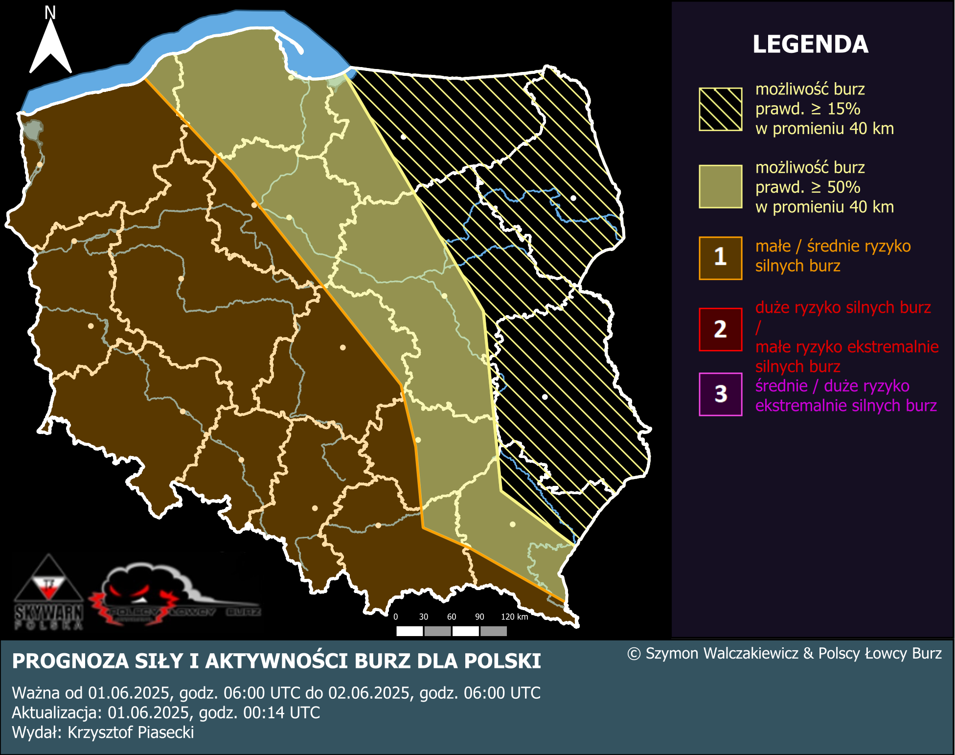

Prognoza konwekcyjna na dzień 01.06.2025 oraz noc 01/02.06.2025
Ważna od 01.06.2025, godz. 06:00 UTC do 02.06.2025, godz. 06:00 UTC
1. STOPIEŃ ZAGROŻENIA zostaje wydany dla zachodniej połowy kraju, głównie z powodu ryzyka wystąpienia silnych porywów wiatru w czasie burz oraz opadów dużego gradu
W ciągu dnia Polska będzie się dostawać pod wpływ systemu frontów związanych z niżem znad północno zachodniej Europy. Nad coraz większy obszar kraju napływać będzie ciepłe i wilgotne raz chwiejne powietrze. Dodatkowo utrzymywać się będzie nasilony przepływ powietrza, wraz z uskokiem prędkościowym i kierunkowym, co stworzy warunki sprzyjające burzom.
Burze rozwijać się będą przez cały okres obowiązywania prognozy, jednak im dalej na wschód, tym później pojawią się w ogóle warunki na rozwój chmur burzowych. Pierwsze burze występować będą już w godzinach rannych (nad Polskę północno zachodnią rano może nasunąć się słabnący i zanikający układ burzowy. Największa aktywność obejmie natomiast popołudnie oraz początkowe godziny nocne. Prognozowany jest rozwój burz, które będą przyjmować postać niezbyt rozległych klastrów (układy wielkomórkowe) lub superkomórek. Późnym popołudniem nad Niemcami południowo wschodnimi może dojść natomiast do rozwoju mezoskalowego układu konwekcyjnego, który pod koniec dnia lub wieczorem nasunąć się może nad zachodnią część Polski. Na wschód od Wisły burze wystąpią najpóźniej.
Niedzielne burze przemieszczać się będą w miarę szybko na wschód lub północny wschód, w godzinach nocnych aktywność będzie się stopniowo ograniczać. Burzom będą towarzyszyć następujące zjawiska:
  • silne porywy wiatru, przeważnie około 75km/h, w kilku przypadkach około 90km/h;
  • opady gradu do 2-3 cm, w pojedynczym przypadku około 4 cm (grad będzie występować przy bardziej izolowanych formach burz, a największy związany będzie z superkomórkami);
  • intensywne opady deszczu, do około 15-25 mm; miejscami na zachodzie sumy łączne do około 40 mm (związane z układami burzowymi);
  • marginalne ryzyko trąby powietrznej o słabej sile.
